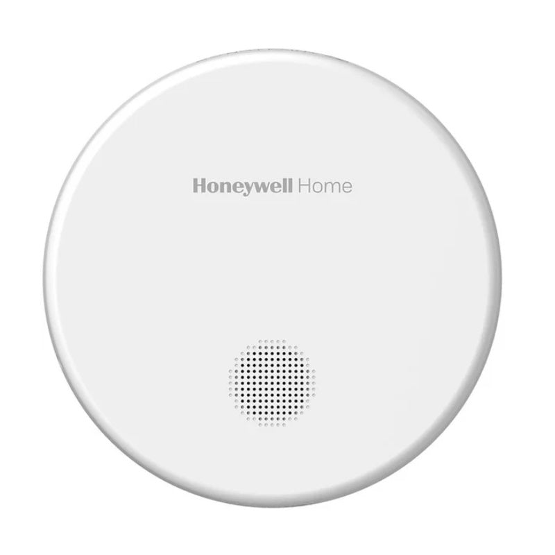

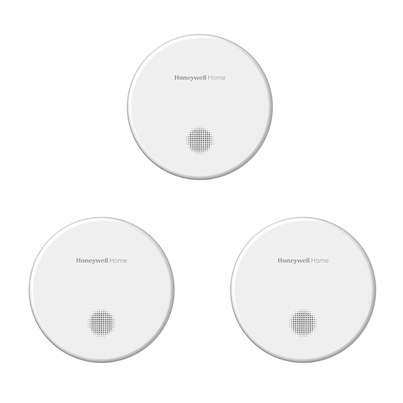

De Honeywell R200S-1 is een betrouwbare en gebruiksvriendelijke optische rookmelder, ontworpen voor optimale brandveiligheid in huizen, appartementen, caravans en andere woonomgevingen. Dit pakket bevat 3 rookmelders, zodat je meerdere ruimtes tegelijk kunt beveiligen. Met zijn discrete, slanke ontwerp zorgt deze rookmelder voor effectieve bescherming zonder storend zicht.
Dankzij de ingebouwde 10-jarige lithiumbatterij zijn de Honeywell R200S-1 rookmelders vanaf installatie tot het einde van hun levensduur onderhoudsarm — je hoeft de batterij dus nooit te vervangen. Dit maakt ze ideaal voor wie graag een duurzame en zorgeloze oplossing wil voor branddetectie in meerdere ruimtes.
Deze rookmelders werken op basis van een optische sensor, die rookdeeltjes detecteert door middel van lichtverstoring, een methode die bijzonder effectief is bij het waarnemen van smeulende en beginnende branden.
Bij detectie van rook laten de rookmelders een luid geluidssignaal (ca. 85 dB) horen, zodat je tijdig gewaarschuwd wordt en kunt reageren. De frontplaat fungeert tevens als handige test- en pauzeknop, zodat je de werking eenvoudig kunt controleren of het alarm tijdelijk kunt dempen bij een ongewenste (nep)activatie.
Omdat deze rookmelders niet koppelbaar zijn, werken ze geheel zelfstandig; ze zijn dus niet bedoeld om met andere detectors in een systeem te communiceren. Dit maakt ze uitermate geschikt voor kleinere ruimtes of plekken waar per ruimte één detector nodig is.
Met de Honeywell R200S-1 kies je voor een betrouwbare brandveiligheidsoplossing voor meerdere ruimtes, die jarenlang zijn werk doet.

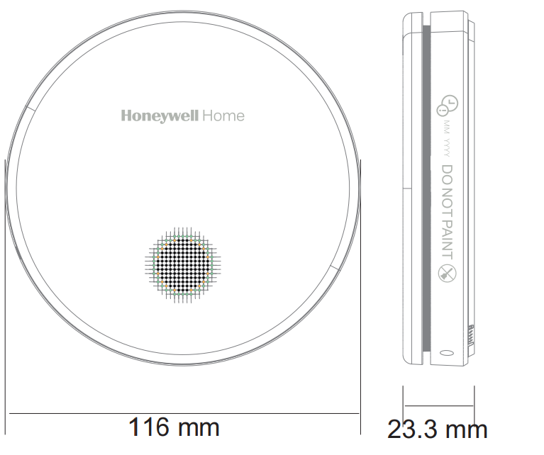

Afmetingen 116 mm x 23.3 mm
