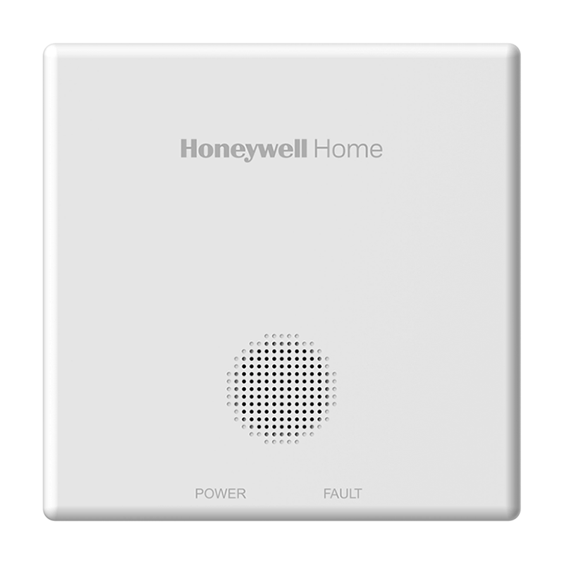

Met de Honeywell koolmonoxidemelder CO R200C-N1 kies je voor betrouwbare en langdurige bescherming tegen de risico’s van koolmonoxide.
Dankzij de koppelbare functie verbind je meerdere melders met elkaar, zodat bij detectie van koolmonoxide alle gekoppelde apparaten tegelijk alarm slaan.
Zo ben je overal in het pand direct gewaarschuwd en optimaal beschermd.
De Honeywell CO R200C-N1 is uitgerust met een krachtige lithiumbatterij die maar liefst 10 jaar meegaat. Je hoeft de batterij dus niet te vervangen en bent gedurende die hele periode verzekerd van continue bescherming.
Dankzij de gevoelige sensor wordt de lucht voortdurend gecontroleerd. Zodra zelfs een lage concentratie koolmonoxide wordt gedetecteerd, klinkt er direct een duidelijk en luid alarm. Daarnaast wordt er in het rood "ALARM" op de melder weergegeven, voor personen die doof of slechthorend zijn. De melder is eenvoudig te installeren en gemakkelijk te bedienen, zodat je snel een veilige omgeving creëert.
De Honeywell koolmonoxidemelder R200 CO lithium 10-jaar biedt onder andere:
  • 10 jaar onafgebroken bescherming dankzij de ingebouwde lithiumbatterij
  • Nauwkeurige en snelle detectie door de hoogwaardige sensor
  • Snelle en eenvoudige installatie, zodat je direct beschermd bent
Deze melder werkt volledig zelfstandig en is direct klaar voor gebruik.
  • Levensduur / garantie 10 jaar
  • Alarmgeheugen van 48 uur
  • IP44-klasse
  • Het complete oppervlak is de knop TEST/SILENCE
  • Signaal bij einde levensduur
  • Zeer slank ontwerp
  • Rood "ALARM" voor degenen doof zijn of slecht horen
  • Alarm stilzetten voor 10 minuten
  • Foutmelding stilzetten voor 9 uur
  • Automatisch dimmen van het groene lampje "Voeding"
    bij gering omgevingslicht
  • Sabotage vergrendelingsfunctie (optioneel)
  • De gekoppelde melders zorgen voor een collectieve
    melding bij een lokale detectie

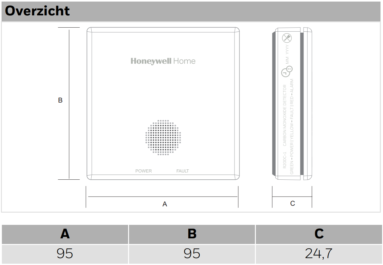

Afmetingen 95 mm x 95 mm x 24,7 mm
