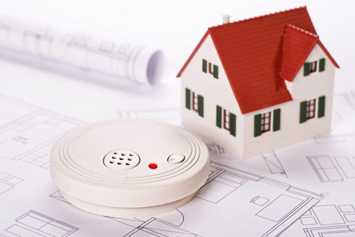

Stap 2: Kies rook- en hittemelders die aan de normen voldoen
Tijdens een diepe slaap werkt je reukvermogen niet. Als er dan brand ontstaat, merk je de rook dus niet op. Een luid alarmsignaal van een melder is dan het enige wat jou op tijd kan wekken. Daarom is het verplicht om rookmelders te installeren. Maar alleen een rookmelder plaatsen is niet voldoende: kies altijd voor detectoren volgens de vereiste normen. Optische rookmelders moeten bijvoorbeeld voldoen aan de Europese norm NBN EN 14604 en voorzien zijn van een CE-markering.
Ook niet vergeten: controleer je brandverzekering. Voldoe je aan de wettelijke veiligheidsvoorschriften zoals hierboven vermeld? Dit is vaak een cruciale voorwaarde voor de dekking. Sommige verzekeraars bieden zelfs een korting als je kunt aantonen dat je extra preventieve maatregelen hebt genomen.
Stap 3: Installeer elke melder op de juiste plek in huis
Plaats minstens één rookmelder per verdieping en bij voorkeur langs elke vluchtweg: de route die je in geval van brand veilig naar buiten leidt. Dit is niet noodzakelijk de kortste weg naar buiten, maar wel de veiligste en snelste route naar een veilige plaats, waarbij rekening wordt gehouden met brandveiligheid, nooduitgangen en het beperken van rookverspreiding. Het is daarom essentieel dat deze vluchtweg altijd volledig vrij blijft van obstakels zoals dozen, meubels of wasmanden die een snelle evacuatie kunnen hinderen.
Installeer ook rookmelders in elke slaapkamer en in ruimtes waar zich mogelijke ontstekingsbronnen bevinden, zoals bij grote elektrische apparaten, zoals een wasmachine en droogkast, of verbrandingstoestellen zoals een cv-ketel.
In elke ruimte waar de temperatuur snel oploopt, zoals de keuken of badkamer, heb je een hittemelder nodig. Deze reageert niet op rook of damp, maar enkel als de temperatuur een kritische grens bereikt, meestal rond 58°C.
