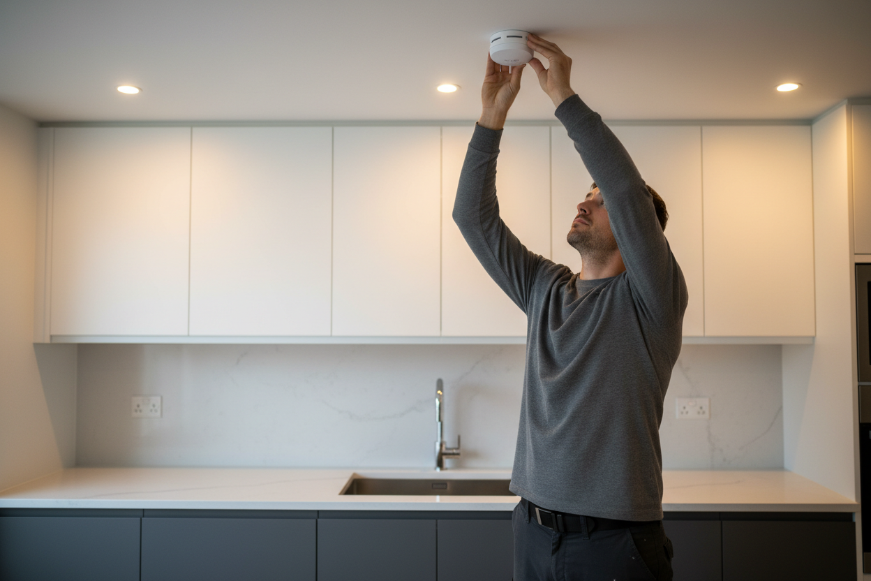

Hittemelder aan plafond in keuken
Een hittemelder vormt een waardevolle aanvulling op de brandbeveiliging van jouw woning. Toch hangt hij niet op dezelfde plaatsen als een rookmelder. Wie beide toestellen door elkaar gebruikt, loopt het risico dat een brand te laat of net onnodig snel alarm geeft. De juiste plaats bepaalt daarom hoe goed een hittemelder zijn werk doet. Door hem in de juiste ruimte te installeren, verhoog je de betrouwbaarheid van jouw branddetectie.

In welke ruimtes hang je een hittemelder?
Sommige ruimtes veroorzaken sneller een vals alarm bij een gewone rookmelder. Denk aan plaatsen waar regelmatig stoom, vocht of kookdampen vrijkomen. Een hittemelder past daarom uitstekend in een keuken. Ook een garage of technische ruimte kan een geschikte plaats zijn. In die ruimtes reageert een hittemelder betrouwbaarder dan een rookmelder.
Waar monteer je een hittemelder?
Niet alleen de ruimte speelt een rol. Ook de exacte plaats van de melder maakt een verschil. Monteer een hittemelder bij voorkeur tegen het plafond, zo centraal mogelijk in de ruimte. Hou voldoende afstand van muren, hoeken en andere obstakels. Zo kan de warmte de detector gelijkmatig bereiken.
